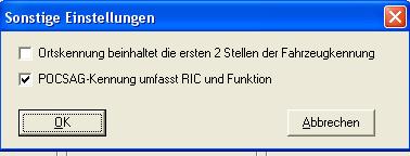

    ein RIC unterteilt sich in 4 Unteradressen; A,B,C,D. Jede dieser Unteradressen kann eigenständig alarmiert werden; z.B. RTW 1 auf 1234567 A und RTW 2 auf 1234567 B. Du kannst im Editor von FMS´pro einstellen, ob nur der RIC angezeigt wird oder auch die Unteradressen unterschieden werden. siehe JPG.
    Ich hoffe das ist die Lösung Deines Problems.

    bingo das wird es wohl sein! Ich habe es jetzt so eingestellt wie auf deinem Screenshot.
    Muss ich an den Eintragungen in der Pocsag Liste noch etwas ändern? Spielt in der Liste auch die Einstellung der Funktion (Zahlen 1-4) eine Rolle?

    Du solltest die RIC´s mit ihren Unteradressen (Funktionsadressen) in FMS-pro eingeben; z.B. 1234567 A RTW1, 1234567 B RTW2, 1234567 C RTW 3 usw.
    Dann zeigt Dir FMS´pro auch alles richtig an.
    Zum Verständnis: Manche Hersteller verwenden die Bezeichnung A,B,C,D für die Bezeichnung der Unteradressen, mache nehmen 1,2,3,4 oder 0,1,2,3. Bedeuted unterm Strich das gleiche. In FMS-pro werden sie als Funktion bezeichnet.

    Ja ok das habe ich soweit verstanden. Bei FmsPro werden sie ja als 1-4 bezeichnet, ich versuche mal das als Funktion einzugeben, wahrscheinlich ist dann RTW1 als Funktion 1 und RTW2 als Funktion 2 oder umgekehrt...

    Ich habe es mal so eingestellt, funktioniert bisher alles einwandfrei! Danke
