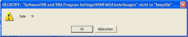

    acehaime Gast
    Ersteinmal Danke für euere Antworten. Ich war leider längere Zeit nicht online sodaß ich erst jetzt eure Antworten gelesen habe. Ich hatte mir das Prog. Beep.exe heruntergeladen. Allerdings muß ich irgendetwas Falsch gemacht habe. Es kommt immer die Meldung Zeile 3. Ich habe dies als Anhang beigefügt. Gibt es da eine Lösung?
    Vielen Dank nochmal
    Achim
Hits:	287
Größe:	14,7 KB
