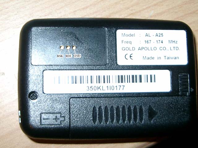

    gibt es zu dem Thema etwas neues? Mir würde schon die Belegung der Pins vom Eurobos reichen, dann könnte ich mir den I2C Adapter bauen.
  13. #88
    24.04.2005
    615
    Wenn man den Akku rausnimmt, sieht man 3 bzw. 4 Kontakte. Diese sind entsprechend beschriftet. Halte mich auf dem laufenden, ob das bei dir funktioniert.
  14. #89
    02.03.2004
    105
    Der EuroBOS scheint ja baugleich mit dem Apollo zu sein.
    Auf dem Foto sieht man die Kontakte.
    Hoffe, es hilft.
Name:	Apollo Kontakte.jpg
Hits:	631
Größe:	72,9 KB
  15. #90
    24.04.2005
    615
    Der Zeuss sieht auf der Rückseite anders aus. Die 2 sichtbaren Kontakte sind NUR die Ladekontakte. Die Programmierkontakte finden sich unter dem Akku auf der Platine - dort erfolgt auch die Kontaktierung der Programmierschale.
