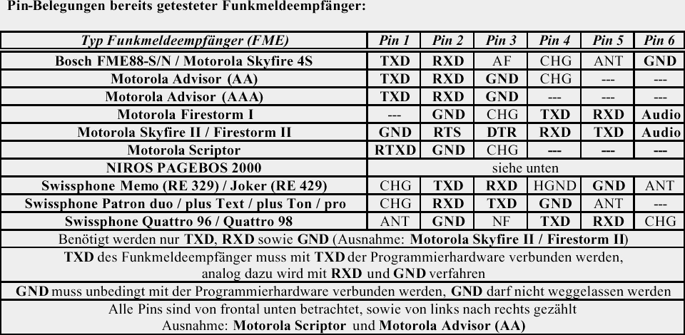

    Die Pfeilzuordnung kannst du setzen wie du lustig bist.
    Im Anhang nen Pic mit den Zuordnungen der ProgStation.
