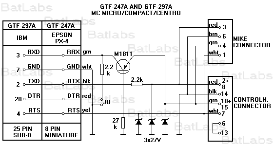

    Wer hat den Schaltplan von der Motorola RIB zum McMicro (15Pol Stecker)?
    MFG Jo

    Prog Kabel
    Versuchs mal damit.
    Micha

    Suche aber ein Kabl für die RIB und nicht für den normalen PC
    Sorry!
    21.12.2002
    3.135
    Da wirst Du sehr lange suchen müssen ;-)
    Das mc micro wird direkt vom PC über das Kabel programmiert. Eine RIB braucht man nicht.
