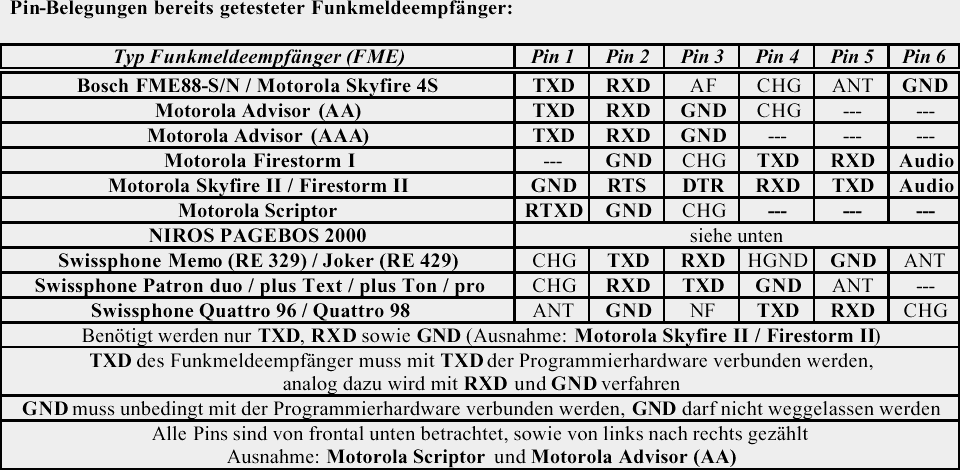

    Was meinst du mit "digitaler und analoger Progeinheit"?
    Es ist doch kein Unterschied ob ich nen digitalen Melder programmiere oder einen analogen. Ist halt ne andere ProgSoftware.
    Im Anhang eine Übersicht der Pinbelegungen der einzelnen Adapter.
