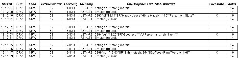

    Anbei ein Bild mit 3 verschiedenen Abäufen, wie das bei uns läuft beim Senden eines FMS-Textes!
    PS: Die Daten sind keinesfalls originale Daten sondern sind ausgedacht, jedoch der Aufbau ist original!

    1. Also wird ( so wie ich es schon erwähnt habe ) ein C bei der FMS Alarmierung mitgesendet.
    Frage:
    Gibt es noch alarmierungen bei euch ohne FMS TEXT ?`
    Was bedeutet die vierstellige Zahl am Anfang des FMS Textes ( ist das FMS Kennung des Fahrzeuges )
    SR bedeutet ja Sonderrechte, was steht da wenn es ohne Sonderrechte raus geht ?
    Und wie kommt der große Zeitunterschied zwischen FMS Zeit ( also die Zeit in der Spalte Zeit ) und im eigendlichen FMS Text zustande.
    Die Zeit spielt nämlich in meinen Überlegungen eine große Rolle.
    Daniel

    Also die vierstellige Zahl, wie mein Bruder schon sagt, ist die Einsatznummer!
    Ein Einsatz ohne Sonderechte könnte wie folg aussehen:
    19626*kt1*12:36*--*Neue Straße 6a*Neustadt**Einweisung KH**
    Der Zeitsprung kommt daher, dass meine Uhr nicht 100%ig so eingestellt war, wie die in der Leitstelle!

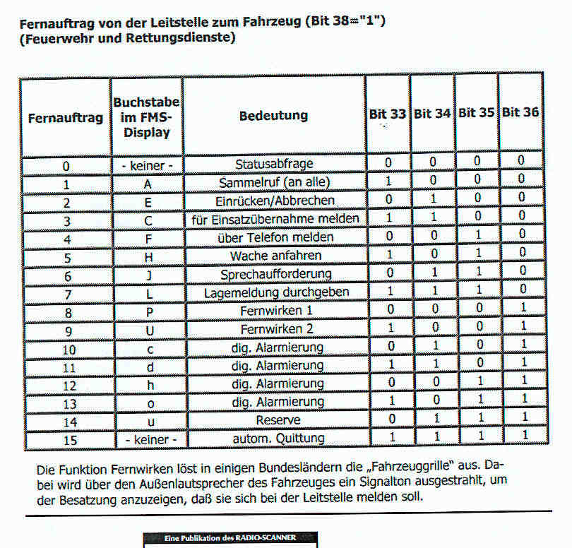

    Also das mit dem "C" is ja so
    Bei nem Neuen Einsatz schickt ja die LST das "C" zum Fahrzeug und ihr müßt die 3 für einsatzübernahme drücken
    Aber das "c" is ja für DIGITAL Alarm und das wird nich angezeigt
    Gruß Scanfreak
