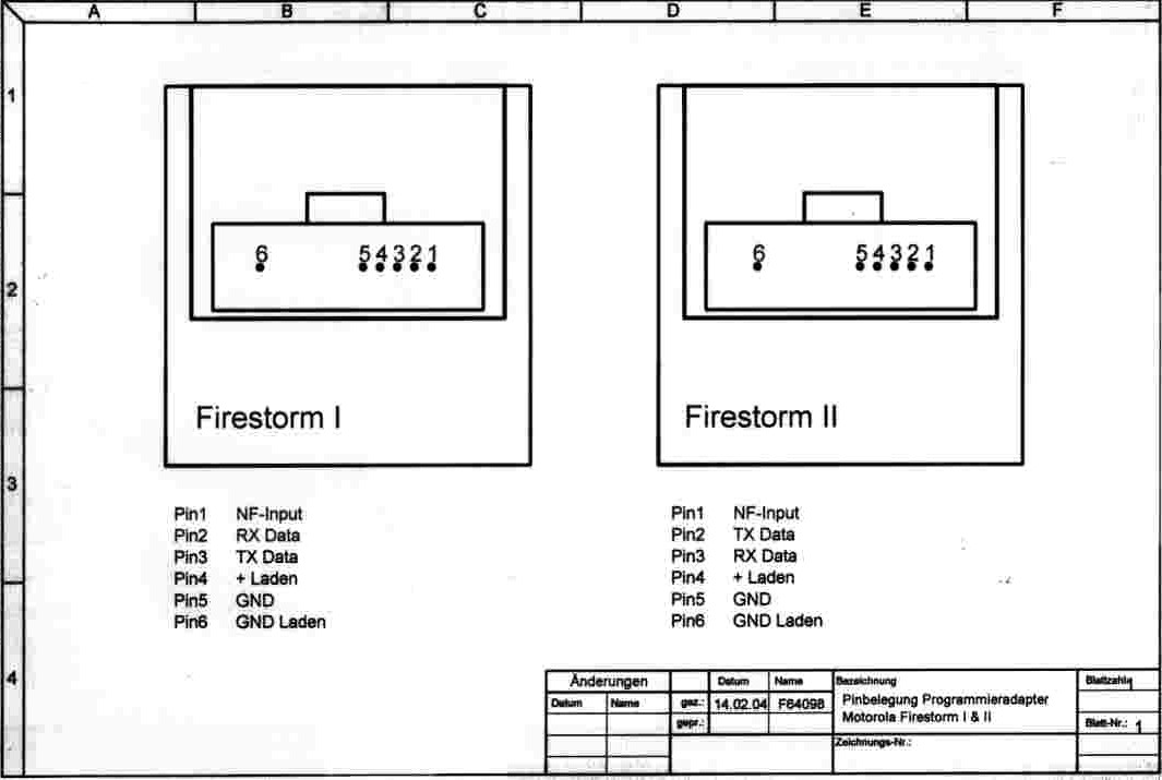

    Siehe Anlage.
    Frage an die Moderatoren:
    Ist es nicht möglich, solche Zeichnungen irgendwo im Downloadbereich o.ä. dauerhaft und für alle verfügbar, abzulegen?
