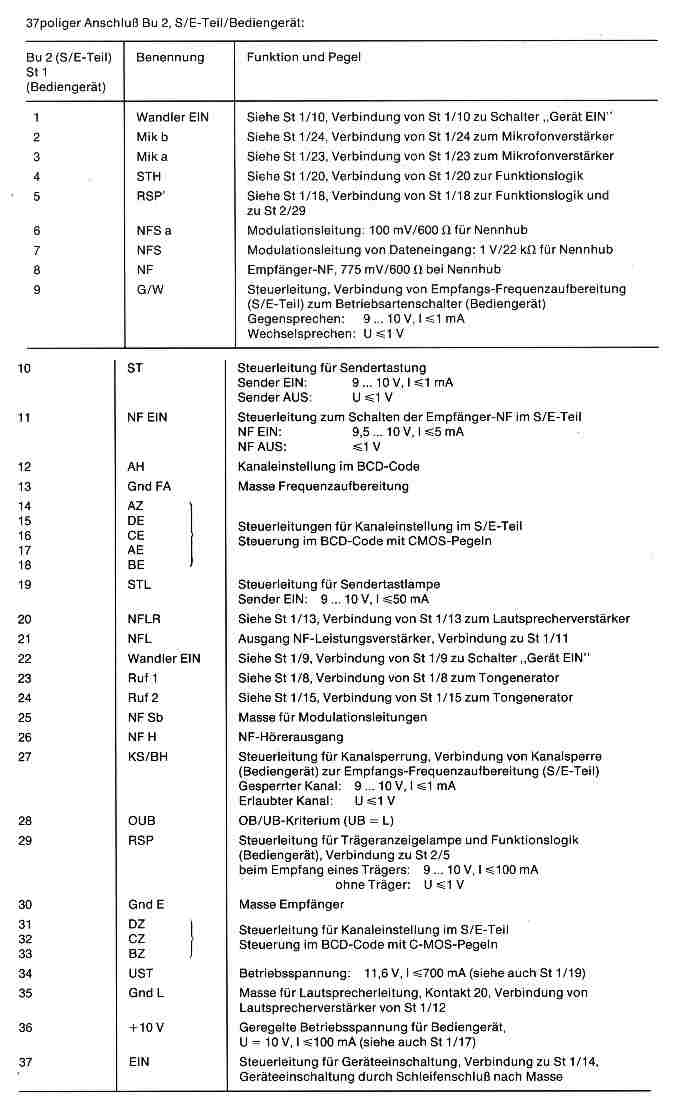

    suche ganz dringend die Belegung der 37p Buchse vom Telefunken FuG8b-1.

    Bitteschön....
