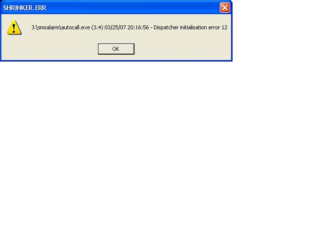

    hab jetzt mal eine Batch erstellt. Nur leider kommt folgender Fehler (siehe Anhang).
    Meine Batch sieht wie folgt aus:
    @ECHO OFF
    if exist status.txt goto ende
    echo.>status.txt
    cls
    Echo Alarmierung
    Start J:\smsalarm\IBSS77.exe /U: XXX /P: XXX /E: 0171 ... /T: 1 /N: Einsatz ...
    Start J:\smsalarm\autocall.exe -t 4 -r 1 -p 0 -m 0...j:\smsalarm\melder.raw 0171...
    wait 60
    del status.txt
    :ende
    Vielleicht mache ich einen Fehler. Ich habe die raw-datei umbenannt aus der hier genannten hinweis.raw. Macht das nen unterschied?
    Die Fehlermeldung kommt auch, wenn ich nur die Autocall.exe mit doppelklick öffne. Ich habe mir die Datei auch schon neu runtergeladen. Immer gleicher Fehler. Mein System hat ne Fritz-Card PCI und sämtliche Modems sind installiert. Muss ich noch was bedenken?
    Bjoerni
