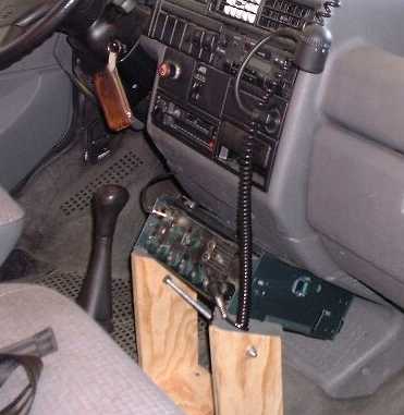

    hier mal was zum Nachdenken.
    Sieht es so auch in Euren Fahrzeugen aus ??
    Ein Crash und die Retter brauchen Retter.
    Ebi
Hits:	325
Größe:	16,1 KB

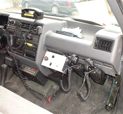

    Und noch einen obendrauf :-)
    Sowas kommt bei raus, wenn der Selbsteinbau von selbsternannten Fachleuten gemacht wird.
    Ebi
Hits:	310
Größe:	59,7 KB
    Geändert von Ebi (15.03.2004 um 22:25 Uhr)
    2.363
    HA HA HA...das ist ja cool!
    Welcher Profi hat denn das eingebaut!?
    Vor allem die 2m Geräte sind ja praktisch, dann kann der Beifahrer auf zwei Kanälen gleichzeitig funken...quasi Zweifachleiter!
    Und dann die Riesenbox für den kleinen Alarmschalter, der ja eigentlich in die Griffnähe des Fahrers gehört...aber nein, da war kein Platz mehr, dort sitzt schon die Buchse für den Handapparat, damit der Fahrer diesen während der Fahrt auswecheln kann..!?
    Der S/E - Block des FuG 8b-1 sitzt auch praktisch, da kann man mit einem Tritt die Stecker aus dem Gerät entfernen und brauch nicht umständlich am Drehschlater suchen... Nur blöd wenn das auf der Einsatzfahrt geschieht!

    Die 2-Meter Geräte werden bei starker Bremsung doch zu idealen Raketen :D
    @Magnet,
    nee, nur bei starker Beschleunigung.
    Bei starker Bremsung werden die Kniescheiben zertrümmert.
    Ebi

    Mit der 1. Lösung kann man (wenn auch kein Wurzelholz) ja noch 100 mal eher leben als mit dem ....
    (mir fällt dazu nichts mehr ein *gg*)
    wenn das nicht so *#~=&%$!§! aussehen und so schweine gefährlich wäre, könnte man ja darüber lachen.
    Also Beifahrer möchte ich im bsp. 2 nicht sein.
    Entweder du bist nicht angeschnallt, das Fz. bremst (oder prallt irgendwo auf) dann verflüchtigt sich die linke Kniescheibe,
    oder du bist angeschnallt, hast Chancen das da Knie heil bleibt aber deine Augen suchen den direkten kontakt zu den antennen.
    Von den unpraktischen positionen der stecker und schalter mal abgesehen.
