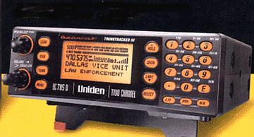

    UNIDEN BC 785 D -> Tetra BOS-Scanner ?
    Hallo habe gehört o.g Scanner ist zum "Ab"hören des Tetra BOS ganz gut ? Stimmt das ? Wenn ja hat einer einen Plan wo ich das Ding herbekomme in D ??

    ich habe diesen Scanner. Nur ohne dieses D hinsten. Du kannst damit nur das Tetra-Geräusch hören, nicht die Gespräche. Dieser Scanner ist für das Amerikanische Trunk-Tracking (Digitaler BOS-Funk USA) gebaut. dieses System kann hier nicht genutzt werden.
    Analogen BOS-Funk kann damit abgehört werden.
    Und natürlich das Tetra-Geräusch, was sich wie eine Digitale-Alarmierung mit 512 Baud anhört. Also, es geht nicht!!!

    so hier ist mal der link wo das gerät beschrieben ist
    http://radioproshop.com/uniden/unidenbc785d.htm
    also wenn mich mein englisch net ganz verlassen hat, dann müsste man doch mit dem gerät und der karte digi-funk abgehört werden können oder ??

    Also Trunking (und nicht Trunk tracking) ist einfach die englische Bezeichnung für ein Bündelfunksystem und nicht etwa digitaler Behördenfunk in den USA. Ein einheitliches Funksystem für die BOS gibt es dort garnicht. Meistens nutzen alle Dienste der Gemeinde, also neben FW/RD/POL auch Wasserwerke, Hundefänger und was weiß ich nicht alles ein Trunking System. Meistens sind es Netze nach dem proprietären Motorola SmartNet Standard, den auch der 785er dekodiert. Allerdings sollte man wissen, dass hierbei nicht die Sprache digital übertragen wird, sondern lediglich die Steuerinfirmationen auf den Organisationskanälen. Die werden ausgewertet und der Scanner wechselt auf den zugewiesenen Nutzkanal. Nach dem clear down lauscht er dann wieder auf dem OrgK.
    Für (wirklich) digitalen Bündelfunk nach APCO25 gibt es AFAIK ein Zusatzmodul.

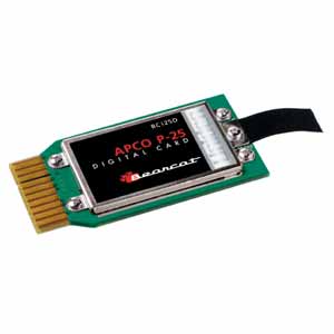

    APCO 25 Systems Digital Card
    mmh komisch also ich hatte eben ein Telefonat und mir hat ein Mensch gesagt und bestätigt, das es geht. Und die Infos auf diversen Homepages sind ja auch dafür, wobei irgendwie sagt jeder hier was anderes.
    Bleibt wohl nur eins über Gerät kaufen und nach Aachen fahren und testen =))
    was dann diese Karte sein dürfte oder sehe ich da was falsch ?
    BCi 25 D
    With the BCi25D Digital Card inserted into either the BC785D or BC250D the user can monitor Conventional, Trunked (analog control channel, 3600 Baud and digital control channel) and Mixed-Mode APCO 25 Systems

    Digital Accessory Card - Add the BCi25D Card to your Uniden BC780D or BC250 Digital Scanner to monitor APCO P-25 Digital Systems

    Jo. Das ist das Modul für APCO 25. Das hat aber immernochnix mit TETRA zu tun.
    Gruß Joachim
