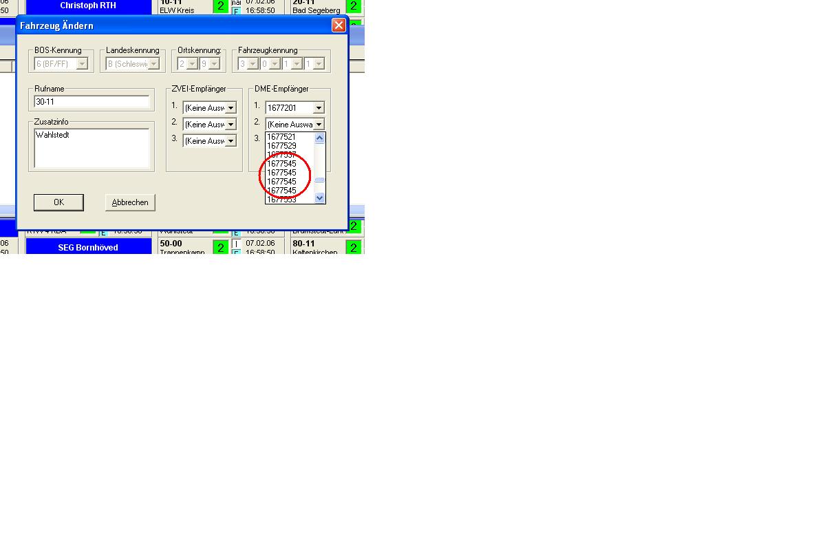

    Schon klar - Wenn ich aber den Fahrzeugen die DMEs zuteilen möchte, werden mir keine SubRICs angezeigt.

    Das ist mir auch klar - Aber geh mal in "Verwaltung" -> "FMS" -> "Fahrzeuge", wähle ein Fahrzeug aus und such dir eine RIC für "DME-Empfänger"; für die Verknüpfung mit dem Fahrzeug. Da kann ich plötzlich nicht mehr innerhalb einer RIC zwischen SubRICs differenzieren.

    Dieses Problem ist bekannt und habe ich auch ;) ich habe das im Threat *Vorschläge für die neue version* schon angemerkt. Das problem ist, das bei der Fahrzeugzuteilung nur die Hauptric im auswahlkasten erscheint. Wenn man aber mit dieser hauptric alle 4 subrics einzeln abgespeichert hat wird in der ricliste bei der Fahrzeugzuweisung 4 mal die gleiche ric angezeigt, ohne das man weiß, welche subric sich dahinter verbirgt.
    Siehe Anhang!
