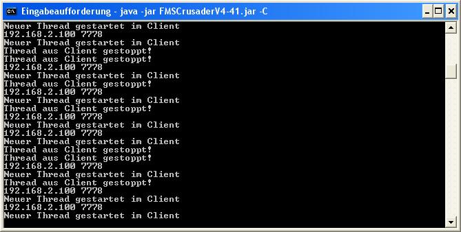

    Ich habe mir gerade die Vollversion runtergeladen und gestartet.
    Den Client habe ich dann mit meinem Hauptrechner über Netzwerk verbunden und dabei festgestellt, dass er sich ständig neu verbindet(Localport). Das passiert sofort nachdem er alle Initialtelegramme (200) eingelesen hat. In der Serverlist.cru habe ich dann auch zig-mal meine IP Adresse zum Hauptrechner drinstehen.
    Komandozeile als Anhang!
    Windows XP und Java1.5.0_06

    Ich habe jetzt mal die Version 4.41 mal in einen anderen Ordner kopiert und ganz neu ohne Settingsordner gestartet, Firewall habe ich auch schon deaktiviert.
    Trotzdem habe ich immer noch die gleiche Erscheinung.

    Hi Jimmy,
    kann das sein, dass du alte Version mit der 4.41 mischst??
    Dann muss das passieren, da der 4.41 Server ein Passwort
    erwartet und der Client 4.40 keins sendet bzw. umgekehrt!
    Muss mit nahezu 100%iger Sicherheit daran liegen!
    Jochen
    PS: Die Passwörter liegen im ServerProperties.cru und ClientList.cru
    ganz unten, kann man auch checken ;-)

    Genau das war mein Fehler. Ich wollte erst mal auf einem Rechner schauen wie das läuft, bevor ich das auf meinem Hauptrechner ändere. Jetzt alles Version 441 und läuft. Danke für die schnelle Hilfe.
