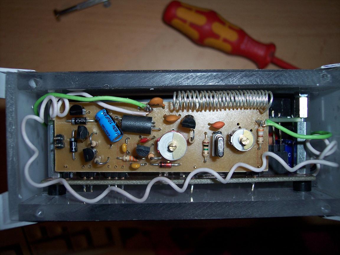

    Gut das es dir aufgefallen ist. Ich hab natürlich einen Port genommen und den Sender zu aktivieren das andere hat mir nicht gefallen hab es aber vergessen im Plan noch einzuzeichnen. Wenn ich ehrlich bin gefällt mir das mit dem Quarz auch nicht so aber wie gesagt ich komme nicht aus der HF Technik und bin doch froh darüber das der Tester so gut funktioniert. Da kann ich nur sagen ein hoch auf das Forum ohne die ganzen Beiträge hätte ich es nie geschafft das Teil zu bauen. Und nun zum Code:
    Den Code hab ich in Bascom geschrieben es gab keinen Beispielcode oder nur in C oder ASM und diese beiden Sprachen behersche ich nicht so gut also musste ich wirklich von Null anfangen. Gut wenn man dann Pocsag mal verstanden hat und dazu brauche ich wirklich 4 Wochen ist es wirklich kein Problem die Batch's über einen Port zum Sender zu schicken. Und das mach ich mit einem Timerinterrupt alle 8,333us. Funktioniert wirklich gut hätte ich auch nie gedacht.
    Ach so. Von der Theorie her funktioniert es auch, wie gezeichnet, aber es könnte zu Verzerrungen führen, wenn die Spannung zu weit einbricht, wobei ich mal gemessen habe und auf ~5mA für den Sender kam. Das meiste schlucken die LED und der Spannungsregler.
    Das ist die Mauer im Kopf. Geht mir genau so. Ich brauche tatsächlich nur eine einzige Frequenz, aber das ungute Gefühl, trotzdem eine programmierbare Frequenzerzeugung haben zu müssen, ist einfach da.
    Na Hut ab!
    Ich dachte, Du hättest z.B. das hier: http://users.rcn.com/carlott/avr_pocsag_11.zip überarbeitet und angepaßt.
