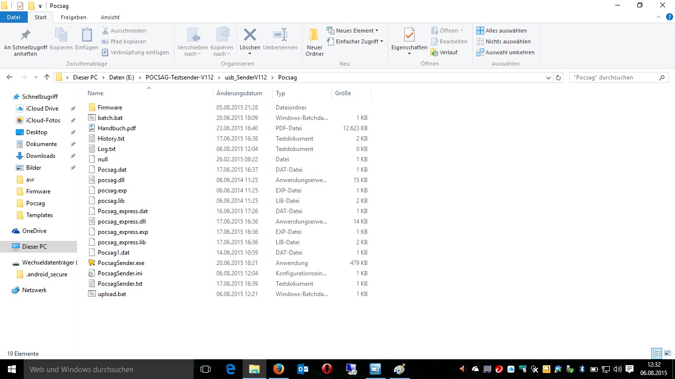

    Hallo Paule3569
    Kannst du mir bitte die Ordnerstruktur senden wo deine PocsagSender.exe liegt.
    z.b. C:\Pocsag\PocsagSender.exe
    Dann schreib ich dir was in die Batch rein muss. Der Fehler ist bekannt betrifft nur das SI570 Modul dachte in der Version im Link hätte ich ihn schon behoben. War wohl nicht so.

    bitte sehr

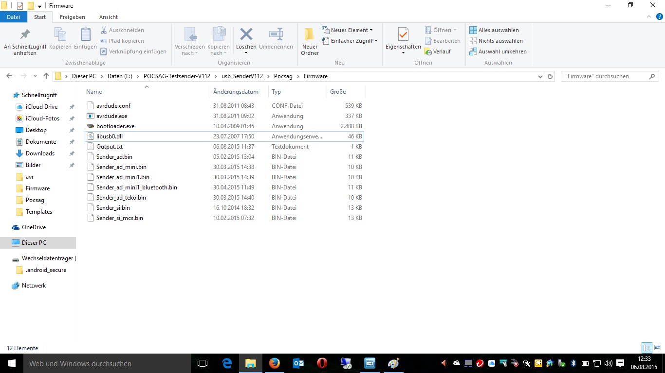

    Hallo Paul
    Du ersetzt die Stelle avrdude.exe -F -C KEIN in der upload.bat durch diese hier:
    avrdude.exe -F -C avrdude.conf -p m328p -P \\.\COM1 -c arduino -b 57600 -U flash:w:sender_si.bin:a -v -v -v -v 2>"E:\POCSAG-Testsender-V112\usb_SenderV112\Pocsag"Firmware\output.txt"
    Dann den Arduino anschliessen. Ich gehe davon aus das der Arduino jetzt COM1 zugeordnet ist. Dann einfach die batch ausführen und dann sollte es funktionieren.
    LG
    Michael
  4. #484
    05.07.2009
    60
    Jetzt läuft er!!! DANKE

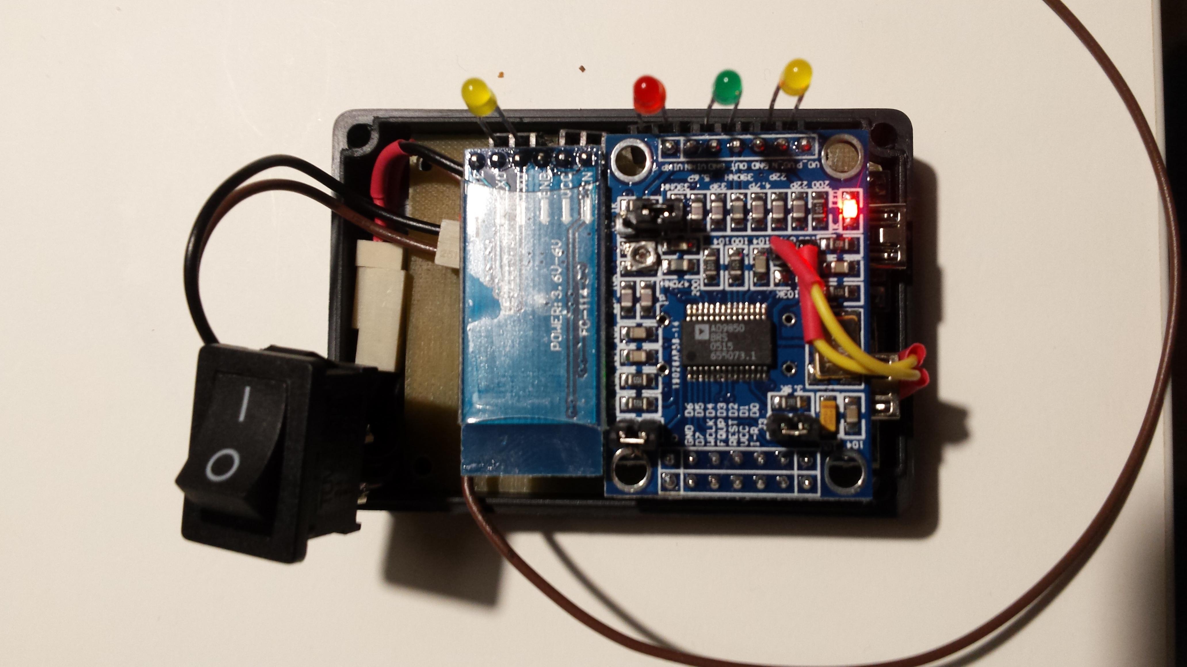

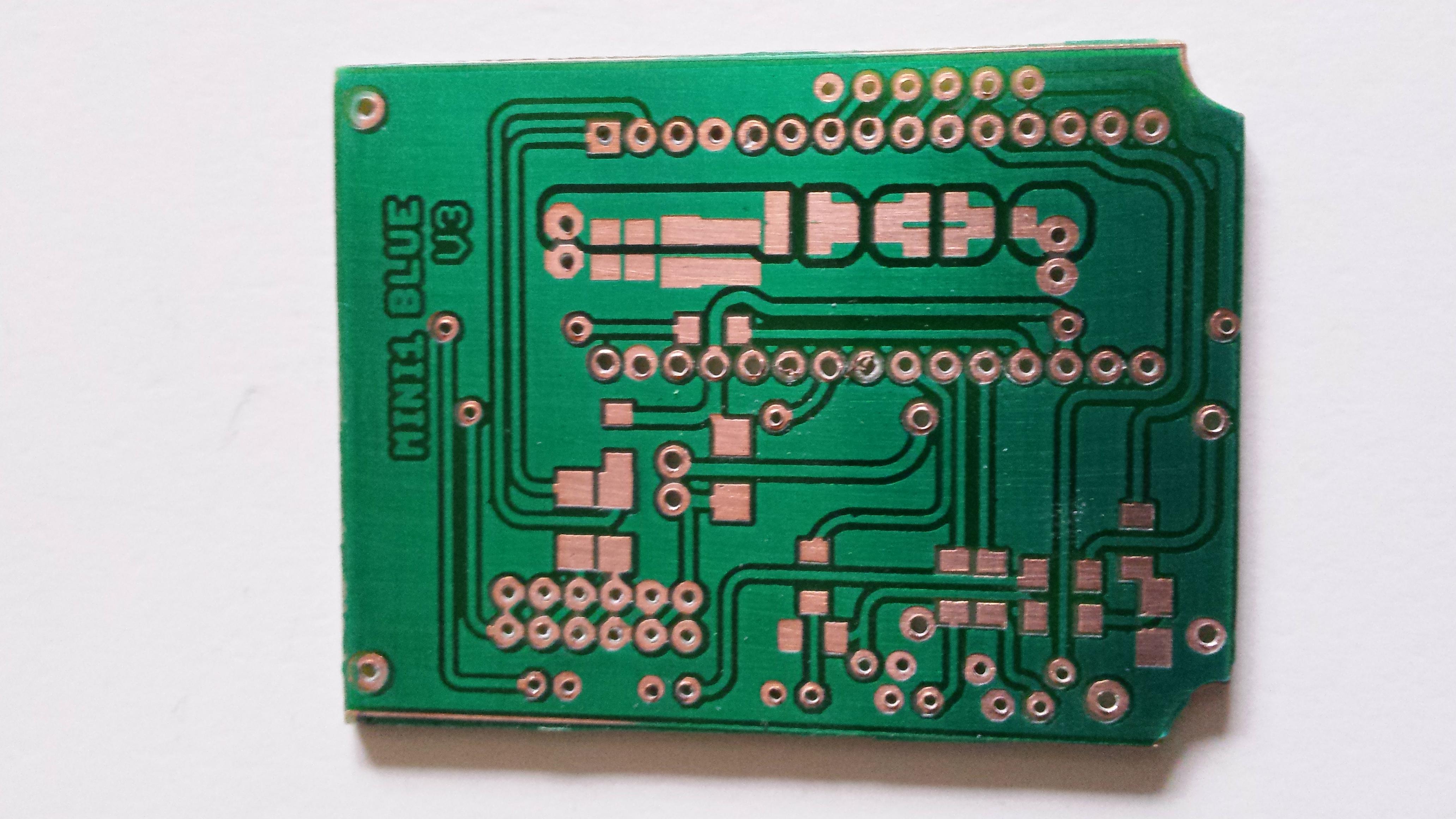

    Wie Andy-Hamburg schon angemerkt hat gibt es wohl nur noch sehr selten die alten (ich nenne es mal so) AD9850 Board's. Ich hab mich dann dazu entschlossen wieder ein wenig zu basteln. Heraus kam ein Sender für das neue AD9850 Board. An der Software wurden auch noch Änderung vorgenommen. Es gibt jetzt einen automatischen Abgleich des AD9850 Board. Man braucht jetzt nicht mehr das Board am Poti abgleichen dies erledigt der Arduino. Das ganze funktioniert auch mit dem alten Board.
    Hier mal ein paar Bilder zur neuen Platine
    LG
    Michael

    Was genau suchst du denn?. Ich vermute mal das Aufsteckboard. Das Layout findest du unter Eagel/AD9850/nano_sender_ad9850_mini1_blue.brd
    LG
    Michael
    Kann man dieses Aufsteckbord auch bei jemand mitbestellten?
    Ich habe leider keine Möglichkeit die Platine selber zu erstellen.

    Hallo Hansdermeier
    Ich kenne Mitglieder die haben sich die Platine bei einem Ebay Anbieter machen lassen.
    LG

    Hallo Hansdermeier
    Ein Anbieter den ich bei Ebay gefunden habe ist : http://erturk.de/
    Gibt aber noch andere
    LG
    Michael

    Ich habe bei
    www.Platinenbelichter.de bestellt.
    Gruß Andi
