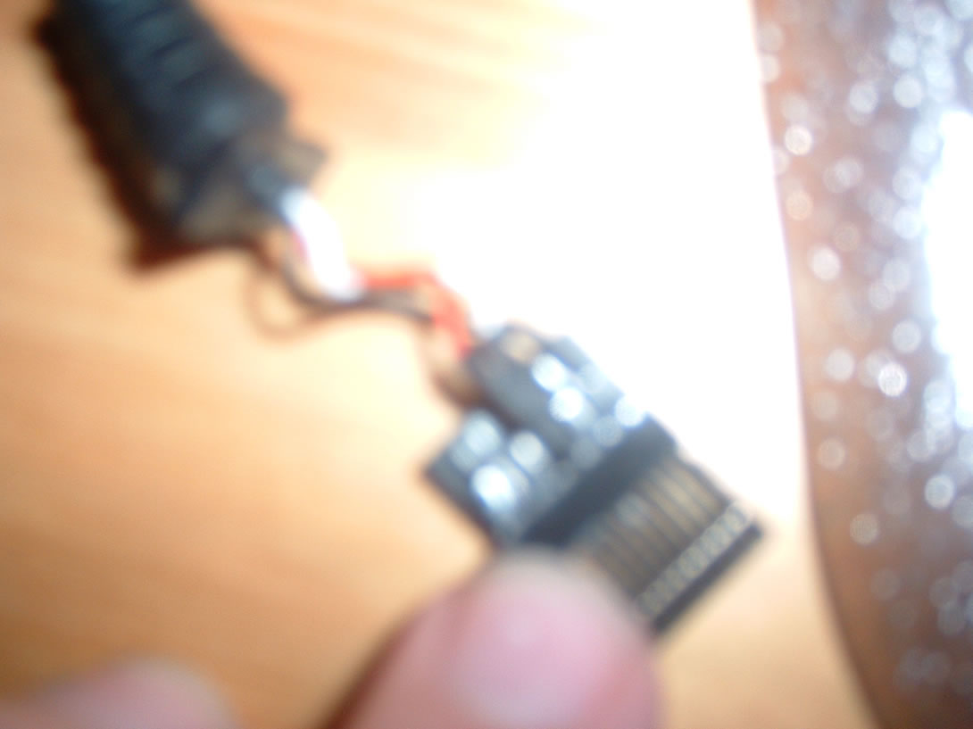

    gibet es auch eine möglichkeit ,das kabel nach dem Abmachen des steckers nacher noch zu benutzen bzw. den Stecker ab-und später wieder dranzumachen?

    wie ziehe ich die stifte denn raus?
    p.s.: bild hab ich nich besser hinbekommen.

    15.08.2003
    127
    Kabelstifte
    Hi, also bei mir konnte man die Stifte "einfach" nach hinten weg ziehen... war allerdings auch nicht ganz einfach...versuch mal feste dran zu ziehen ohne die Lötstellen abzureißen... Schau auch vorher mal nach, ob in dem 9 poligen Stecker der zum COM Port geht so ein HIN 232 oder MAC 232 IC drin ist,weil so einen brauchst du dafür...
