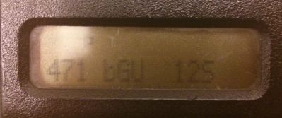

    Danke schonmal, Ausgewertet wird, aber er zeigt nur 21S an. Man sieht aber kurzzeitig die Richtige Folge aufleuchten!?

    Schau mal nach ob du bei den Display Einstellungen unter Decoder Adresse 5 Zeichen eingestellt hast.
    DU kannst mir auch gern deinen Codeplug zu schicken dann werfe ich mal ein blick drauf :-)

    Im Anhang siehst du was ich meine. Erst wird es zB. als 12S angezeigt und wenn ich dann auf die Sendetaste drücke zeigt er mir die ganze Folge an.
    Danke schonmal
