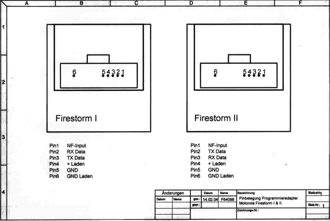

    Zum FS I hätte ich auch nich mal ne Frage:
    Zum Proggen braucht man ja die Pins 2 (GND), 4 (TXD) und 5 (RXD) - von frontal unten betrachtet.
    Nun hat meine Ladeschale nur die Pins 1, 3, 4 und 5. Haben das alle Ladeschalen, oder gibt es da welche die alle Pins haben?
    Hatte einer schon das selbe Problem und wenn ja, wie hat er das gelöst?

    Du hast kein Problem, wenn Du keine Sprachdateien programmieren willst.
    Wenn Du von oben in den Ladeschacht schaust siehst Du 4 Kontakte:
    GND__________Laden__TX__RX__
    Du kannst in dieser Pin-Konfiguration programmieren, wenn ein Akku mit "Bippus" im Pager eingelegt ist. Dann liegt am linken Pin auch GND an.
    Wenn Du öfter programmierst, empfiehlt sich der komplette Umbau der Ladestation. Die Platine wird durch Lochraster ersetzt und dort werden dann die entsprechenden Kontakte gesetzt. Den oben als "Laden" bezeichneten Pin setzt Du ganz nach rechts, dort wird dann das NF-Signal eingespeist.
    Näheres ist meinem beigefügten "Meisterwerk" zu entnehmen. Dort sind die Pinbelegungen der Programmiergeräte für Firestorm I und II/SF II skizziert.

    Ich habe das Handgekrickel mal durch eine ordentliche Zeichnung ersetzt. Hier also die schöne Zeichnung.
    frank

    POC-Fan Gast
    Dank Dir Frank, das hilft mir weiter! Dann kann ich zumindest die vorhandene Ladeschale beutzen.
    Werd ich gleich mal testen.
    Poc-Fan
