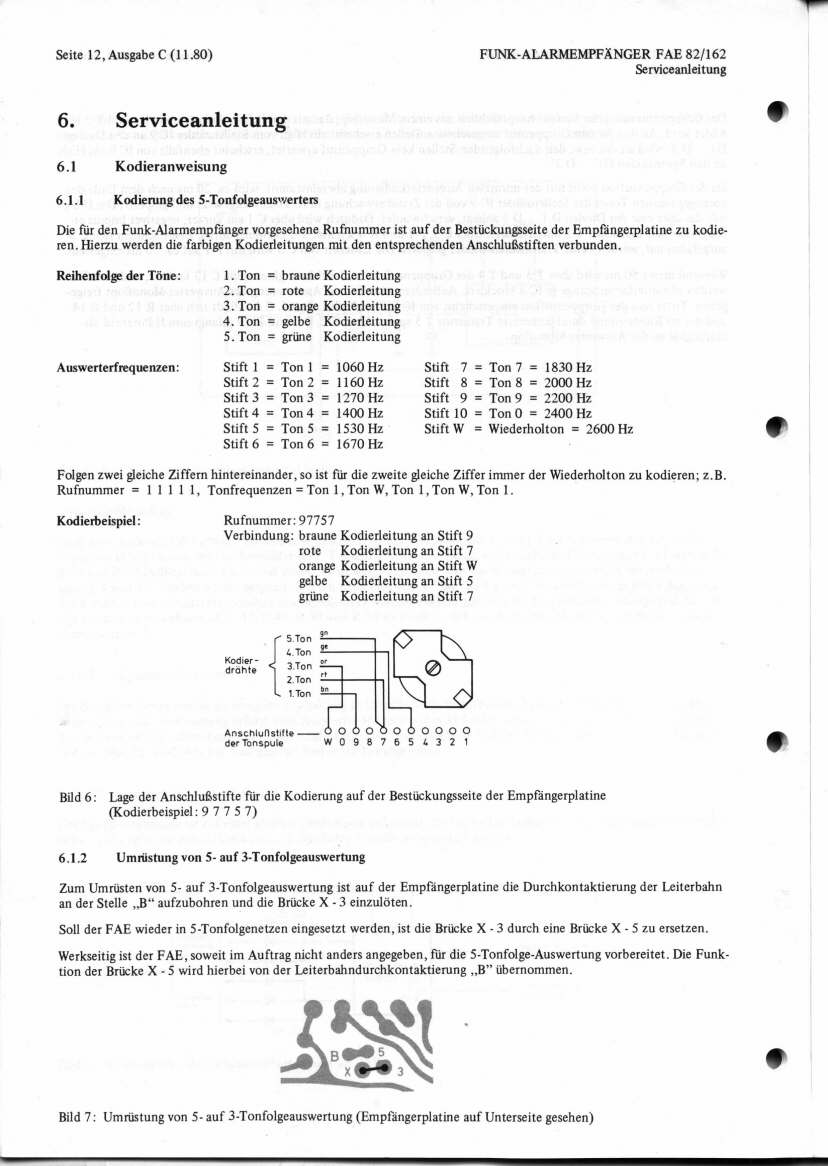

    543
    Anbei mal die Codieranleitung. Schaltpläne, Bedienugsanleitung usw. hier reinzustellen wäre aber etwas viel...
    MFG
    Martin
Hits:	579
Größe:	87,5 KB
    AlBaE80H Gast
    Hallo Martin ,
    SUUUPER !!!! Schonmal vielen Dank !!
    Hast Du das ganze Servicemanual da ??? Wann ja , dann würde ich gerne noch 2 Dinge wissen :
