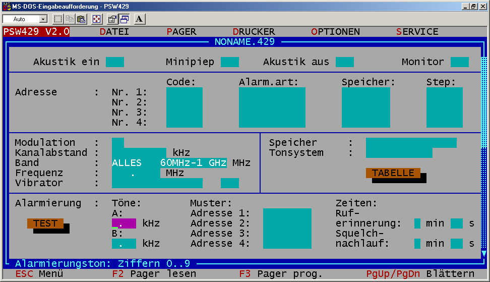

    Also 4m UB 81-87Mhz gibt es definitiv nicht!
    Die Meldungen, die von der Software ausgegeben werden kommen von einem TXT File.
    Wenn da mal jemand rungespielt hat, könnte es sein dass das nicht mehr korrekt angezeigt wird.
    So habe ich mir gerade einen Melder gebastelt, der auch bis 1 GHZ funktioniert. (Ist natürlich Quatsch!)
    Ich würde die Software einfach nochmal von einer Original Diskette installieren.
    Das Problem, dass der Melder nicht auslöst, ist bei einen Quarzwechsel normal. Der sollte neu abgeglichen werden.
