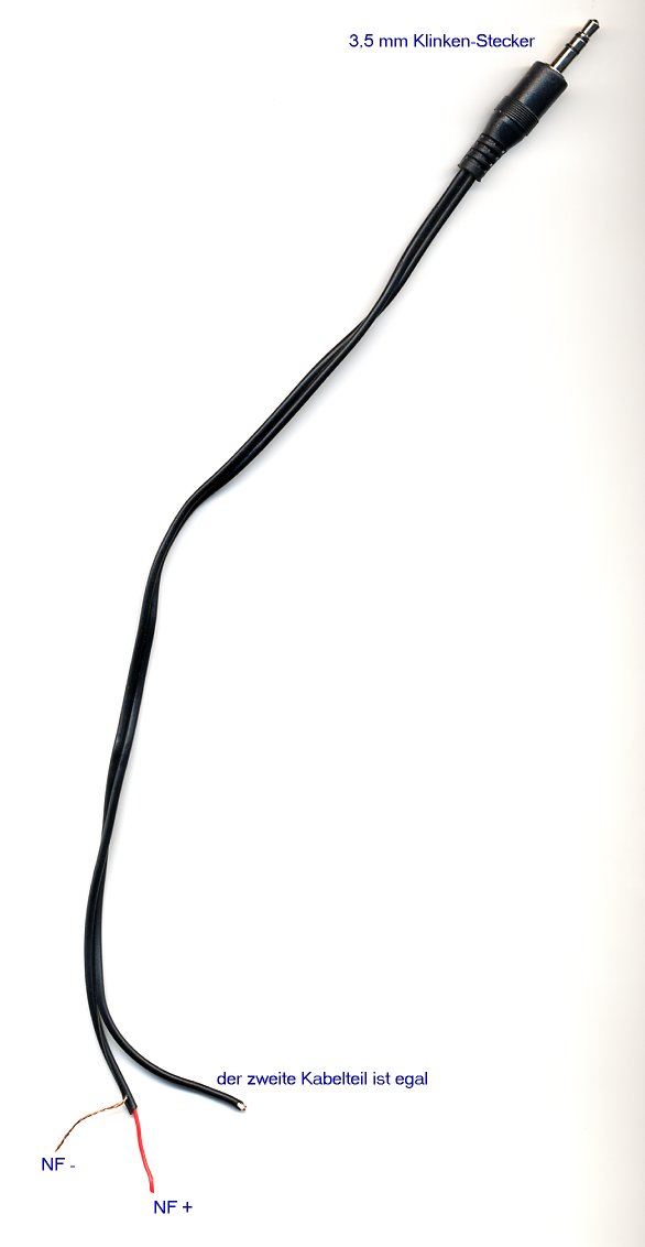

    Das NF Signal greift man wohl am Besten von der Soundkarte ab. Dazu kann man ein altes Adapterkabel 3,5 mm Klinke auf 2 Chinch-Kupplungen umbauen. Einen Schinchstecker abschneiden, das Kabel besteht dann meißt aus einer isolierten Ader, und dünnen Kupferdrähten drum herum. Die einzelnen Drähte sind die NF-Masse, das isolierte Kabel ist das NF-Signal. Daran kann man Krokoklemmen anlöten, alles sauber isolieren, und schon hat man ein Adapterkabel.
    11.12.2001
    1.508
    Ich hab mal ein Kabel geopfert. Ob man nun das linke oder das rechte Audiosignal (rot oder weiß) nimmt, ist egal.
