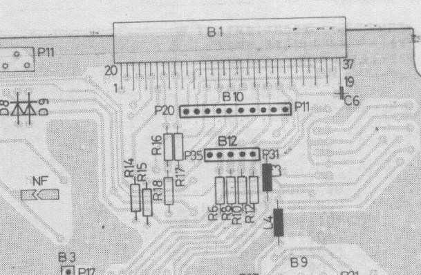

    Beim Teletron-Gerät kann man relativ leicht Abhilfe schaffen, indem man 1 Widerstand auslötet und 2 kurzschließt. Diese befinden sich auf der Hauptplatine des S/E-Teils und es müssen hierzu die meisten Module entfernt werden.
    Wenn man die Platine so ausrichtet, daß der 37-polige Stecker oben liegt, befinden sich ca. 2cm unterhalb von Pin 4 & 5 2 Widerstände (10k (R16) und 12k (R17)). Diese sind kurzzuschließen. Unterhalb des 10k-Widerstands befindet sich ein 200R- Widerstand (R18). Dieser ist zu entfernen. Anschließend kann man das Gerät auch am Zubehörstecker mit einem normalen Funkhörer betreiben.

    Jetzt antworte ich mir schon selber.
    Anbei ein Scan aus dem Handbuch.
