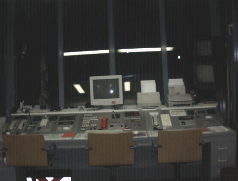

    Hier mal ein Bild

    Hier mal eine paar Bilder von unserer FEZ. Im Hintergrund sind noch mehrere Schränke mit Alarmplänen, einsatzberichten, Tonbändern usw. untergebracht. Desweiteren haben wir im hintergrund noch einen zweiten PC mit schreibprogrammen usw. für größere Einsätze, wie z.B. Unwetter.
    Zum aufbau des Funktisches: Ganz vorne ist ein Arbeitsplatz für das 4m Band bei dem der Kanal nicht gewechselt werden darf, da es aussließlich zur Kommunikation mit Fahrzeugen und zur alarmierung verwendet wird. In der mitte ist der zweite Arbeitsplatz welcher für eingehende Telefonate und den 2m funk gedacht ist. Ganz hinten ist der dritte Arbeitsplatz welcher eine anbindung an das 4m Band hat und hauptsächlich bei größere einsätzen genutzt wird. Dieser kann auch als eigentständiger 4m Arbeitsplatz genutz werden da er auch über einen AG verfügt (anwendung bei uns meisten zur aufteilung der Einsätze im Stadtgebiet und der Inspektion, also z.B. Arbeitsplatz 1 Stadtgebiet und Arbeitsplatz 3 Inspektionsbereich). Zu je jeden Arbeitsplatz giebt es auch mindensten ein Telefon für interne und externe Gespräche. Alle Tore sowie das Licht und die Abgasabsaugung können von der FEZ aus gesteuert werden. Die Zentrale verfügt über eine separate Lüftung sowie eine USV für die ganze EZ. Die Beiden 4m Arbeitspläte haben außerdem noch Kopfhörer mit einer Lautstärkeregelung. Für größere einsätze können die Arbeitsplätze auf grund der größe der EZ auch noch auch noch erweitert werden.
