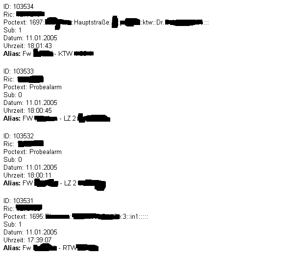

  10. #25
    11.09.2003
    460
    Und noch ein Screenshot!
    Ja, Zensur muss sein!
