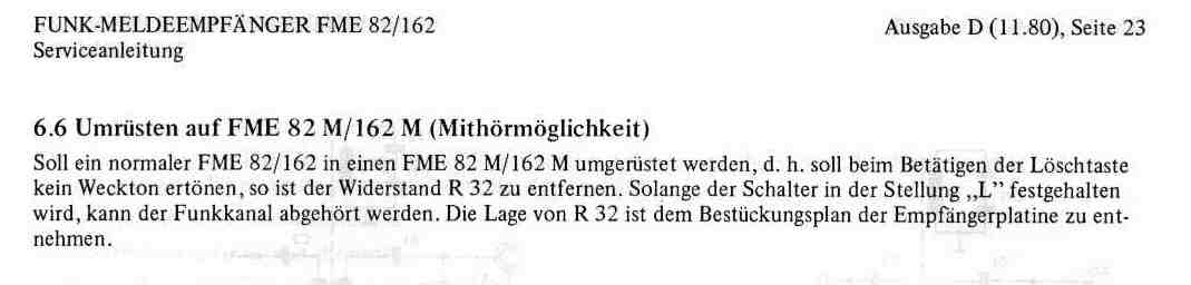

    Hier ein par bilder zum thema mithören beim SEL287...
    Bis denn
    Schrotty

    Schrotty Gast
    Hier Bild 2...

    543
    interessant, wo ich immer wieder meine Bilder wiederfinde...

    111
    Frohes Neues!!!!
    Hi Martin, trotzdem Danke!!!! Die helfen weiter.
