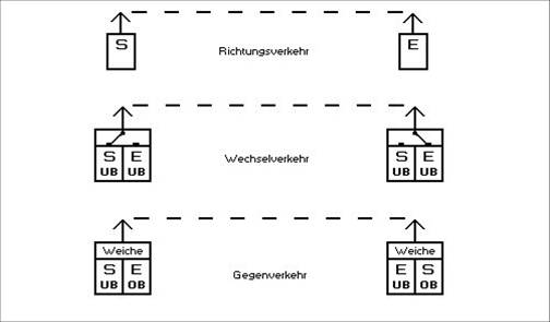

Bei "normalen" 4m band Geräten wird im unterband Gegengesprochen, dh.
das du im Unterband sendest und das Gerät im Oberband empfängt.
Da jeder Landkreis mehrere Relaisstaionen hat, arbeiten diese fast wie das Funkgerät,
empfangen im Unterband und senden im Oberband das gesprochene aus.
Ergo: Du hörst dich beim Sprechen selber im Hörer.
Bei den handfunkgeräten ist es dann so üblich, dass du im Unterband sendest und wie bei den Großen im Oberband hörst, nur nicht beides gleichzeitig, da die Weichen fehlen...

Achso,
und Du meinst das funktioniert dann ?
Selbst bei 9,8MHz Abstand wirst Du ohne Duplexweiche den Empfänger dicht machen
wenn Du mit dem Sender sendest.
