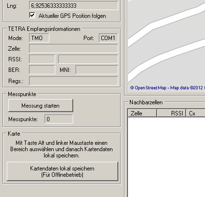

Hab' mal wieder ein paar Fragen/Probleme.
Vorhanden: SEPURA STP9038 (eingebucht im TMO), USB-Kabel SEPURA 300-00972003, neueste FTDI-Treiber, Win7-x64, GPS Navilock NL-602U.
Nun versuche ich schon ein paar Tage sowohl das Programm von MeisterM als auch die Lösung von maddin-x2 zum Laufen zu bekommen.
GPS funktioniert, Standort wird auch in den jeweiligen Kartenansichten dargestellt. Leider werden die Werte, die mich vom Funkgerät interessieren, nicht angezeigt, weil sie scheinbar schon gar nicht vom Funkgerät ausgegeben werden. Ich hab dann mal mit PuTTY versucht, direkt auf der Schnittstelle AT-Befehle zum Gerät zu senden. Bei einigen Befehlen habe ich auch Erfolg, z.B. mit AT+GMI, AT+GMM, AT+GMR.
Leider funktioniert AT+CSQ nicht, da gibt das Gerät als Antwort ERROR.
Muss ich hier irgendwas am Gerät aktivieren, um eine Ausgabe z.B. der RSSI zu bekommen?
Vielen Dank schon mal!
Nachtrag: SEPURA Remote UI Tool funktioniert auch ohne Probleme.

Hab nun versucht, mit einem Seriellen Kabel / USB Adapter Zugriff auf ein Motorola MTM 800 ET zu bekommen.
Leider spuckt die Software von MeisterM nichts aus.
Es wird auch im Debug Modus keine Datei angelegt
Kann ich herausfinden, ob PEI überhaupt im Geräte freigeschaltet ist?
AirTracer steht auf Aus.
Liegt es am Kabel?
Was für ein MTM800 hast Du denn. Bzw. welches Zubehör?
Laut Deiner Beschreibung (MTM800ET) der aus diesem Post:
http://www.funkmeldesystem.de/thread...889#post450889
Das Kabel, das Du erwähnst, kann eigentlich nur an einen erweiterten Ethernet Erweiterungskopf passen, das ist IMHO der einzige, der eine serielle DB9 Schnittstelle hat.
Normalerweise funktioniert da auch die RS-232 Schnittstelle. Kann aber in der Programmierung auch auf den 26poligen Stecker am S/E Teil gelegt sein.
Stimmt denn die Baudrate? 38400 ist relativ verbreitet, aber ich habe auch schon Geräte auf andere Geschwindigkeiten (57600, 115200) programmiert gesehen.
Ob die PEI überhaupt freigeschaltet ist, kannst Du eigentlich nur sehen, in dem Du die Programmierung ausliest.
