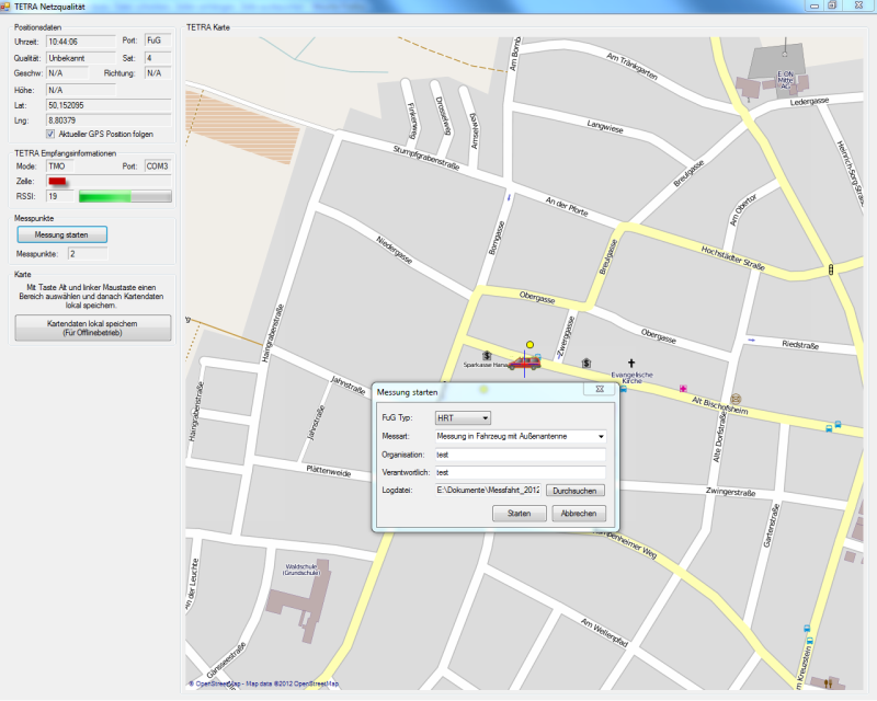

    Ich habe mal ein kleines Programm gebastelt, da ich schon die gleiche Idee hatte wie ihr. Dabei greift das Programm auf die PEI der Funkgeräte zu und fragt die RSSI und die GPS Position ab. (Empfehlung ist aber ein externen GPS Empfänger zu verwenden, da die Positionssprünge bei der integrierten GPS Funktionalität im Funkgerät nicht wirklich klein sind)
    Wenn eine Messung gestartet wird, werden die Daten in eine CSV Datei geschrieben und können dann später sonst wie dargestellt werden. Zusätzlich können noch ein paar Metadaten für jede Messung eingegeben werden.
    Das Funkgerät sendet dann alle 5 Sekunden die aktuelle Feldstärke. Diese wird dann als farbiger Punkt in der OpenStreetMaps Karte markiert.
    Diese Kartenbereiche kann man bereits vor der Fahrt für den Offlinebetrieb herunterladen. Alles recht selbsterklärend.
    Falls da Interesse besteht, kann ich das ganze ja mal hoch laden. Den Link gibts dann aber nur per PN.

Name:	Screenshot TETRA Netz.png
Hits:	3469
Größe:	197,6 KB

    Also, ich habe das Progi heute aufgespielt und ich muss sagen, tolle Arbeit. Ein Scout im Kleinformat, mit genau dem notwendigen zur Prüfung der Versorgungsqualität.
    Angeschlossen mit einem seriellen Kabel am MTP850 über einen USB-Seriell-Adapter.
    Motorola sendet nur das Short-Protokoll, damit fehlen die Höhenangaben. Die Protokollierung in csv ist sehr gut, damit ist eine Darstellung, auch auf Fremdsystemen möglich.
    Die lokale Speicherung der Kartendaten sollte nicht mit einer UMTS-Verbindung erfolgen, für die aktuelle Darstellung ist sie allerdings sehr gut.
    Fazit: Ein tolles Programm was MeisterM da programmiert hat und für die meisten der Fälle völlig ausreichend, nur wer Handover und alles andere der Zellwechselvorgänge bzw. von Nachbarzellen wissen will oder etwas tracen möchte,der muss zum Scout oder bei Sepura zum ähnlichen Produkt greifen.
