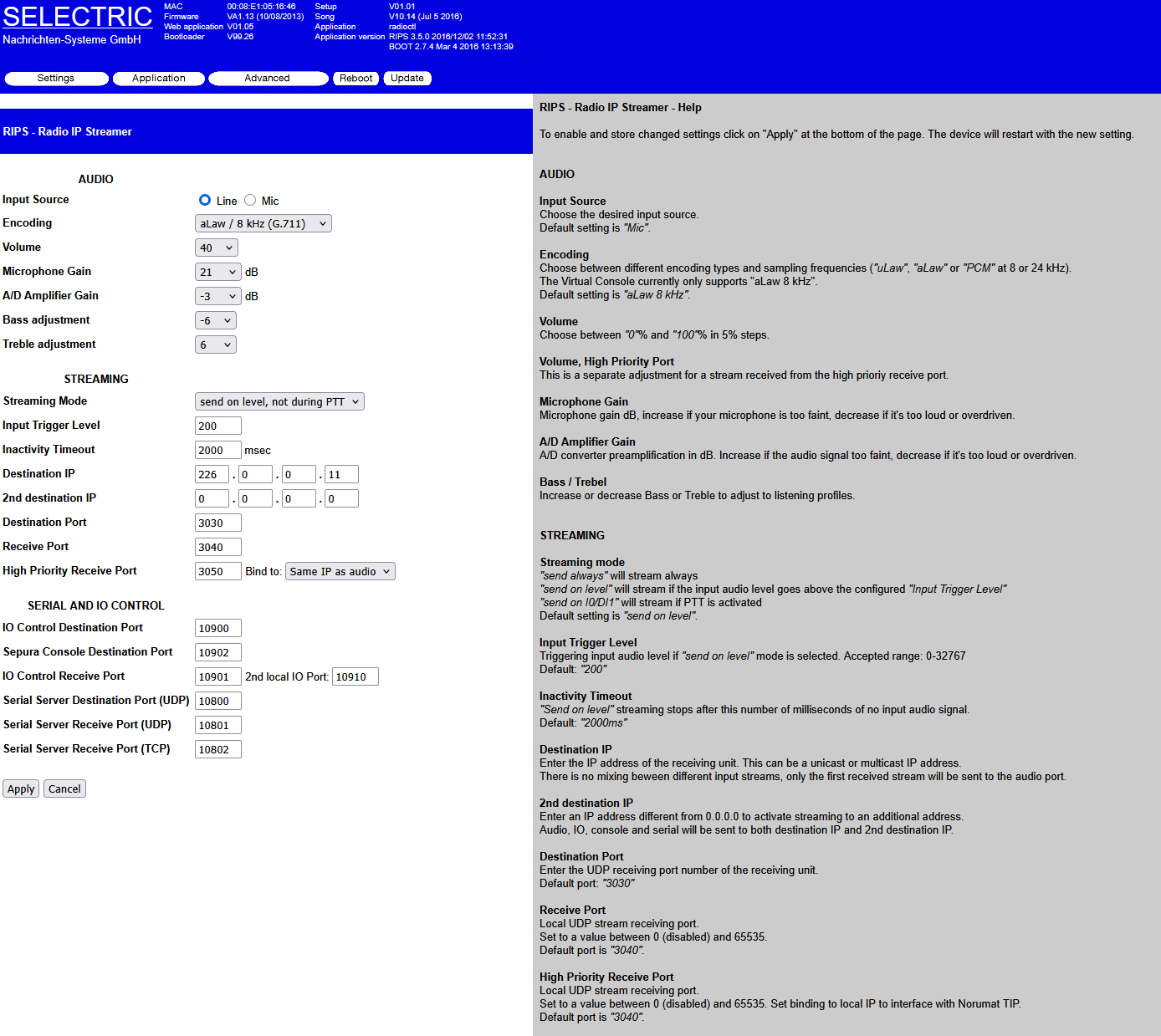

Soweit ich das sagen kann, empfängt das RIPS alles vom Funkgerät selbst udn schickt das als Multicast Pakete auf unterschiedlichen Ports ins Netzwerk.
So sieht das Konfigurationsinterface des RIPS aus.
https://www.funkmeldesystem.de/attac...1&d=1741265516
Ich hab mittels Wireshark jetzt rausgefunden das auf UDP Port 10800 AT Commandos gesendet werden.
Leider bin ich noch nicht so recht schalu aus dem ganzen geworden.
Dieser Thread zum SDS2DB Projekt ist sehr Hilfreich, aber auch recht unübersichtlich.
Da das Projekt die PEI Schnittstelle direkt anspricht, weiss ich nicht ob das was auf Port 10800 rausfällt 1:1 das gleiche ist was auf der PEI zu lesen wäre.
