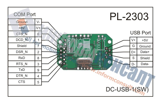

		Datenkabel günstig gemacht ganz einfach über usb
		MAX232 Überflüssig
Mann nehme ein Datenkabel von Ebay z.B. USB Datenkabel für Nokia 3310,3330,3410
Dan den Stecker abkneifen  und abisolieren dort findest du drei Kabelenden.
1.	Masse. schwarz ist masse dies kannst du kontrollieren mit einem Messgerät stell es auf
Durchgang prüfen und nehme den usb Stecker vor dir der linke Pin 1 ist masse
Und dann ein von den drei (schwarz) ist dann ein Durchgang.
2.	TX. Ist wen man das Datenkabel im PC steckt  nimmt das Messgerät ein an masse
             an  Masse und den anderen an ein von den zweien die noch übrig sinnt ein Ausschlag
             von 3,8V sein und wen Mann Parkette verschickt (senden) schwankt es dis müsste
 (weis)sein.
3.	RX. Ist dort wo der wert unter 1V ist (blau)

		leute einfach perfekt ...... habe ein kabel für 3,30 eur + porto gekauft ( 260371798283 ), in xp eingesteckt und wurde sofort als com erkannt, kabel angelötet , schwarz masse, RX grün TX weiß, Boss 910 drauf und los.......
das gute der pegelwandler ist im usb stecker verbaut
komando zurück..... es gibt noch probleme !!!! zum test hatte ich einfach die usb geschichte parallel zum max 232 angelötet, die com und die 5 volt waren aber abgeklemmt, da lief es....
so nun habe ich mir eine neues ladegerät geschnappt und nix ist...... das einzigste was geht ist die meldungs ausgabe vom 925, sonst immer kein kontakt zum pager.......
