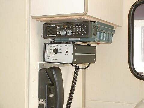

    Hi Stefan,
    beim BG 228c kann man lediglich RS 1 schalten. also Trägerauswertung !
    Für alle anderen Funktionen wird ein RSZ benötigt !
    auch für FuG 7b, FuG 8b und Teledux.
    Gibts von verschiedenen Herstellern.
    Gruß Ebi
    So ein Teil sieht etwa so aus:
    http://www.funkmeldesystem.de/bos-funk/rsz4d.html
Hits:	370
Größe:	22,7 KB
