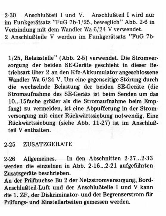

    Also in den Luftwaffe - Unterlagen habe ich das AT V gefunden.
    Soll ähnlich wie das AT IV sein. Hat nur noch eine Siebung mit drinnen und ich glaube da sind auch noch ein paar Sachen zu Messen rausgeführt (Diskriminator, ZF).
    Bin mir jetzt aber nicht ganz sicher, habe die Unterlagen nur mal kurz überflogen
    Ich poste heute Abend mal den Text aus den Unterlagen zum AT V.

    Anbei mal etwas aus den Unterlagen zum AT V.
    Der Text bezieht sich darauf, dass 2 FUG7b zu einer Relaisstelle zusammengeschlossen wrden.
    Schaltpläne, kann ich auch noch posten, falls interesse besteht...
