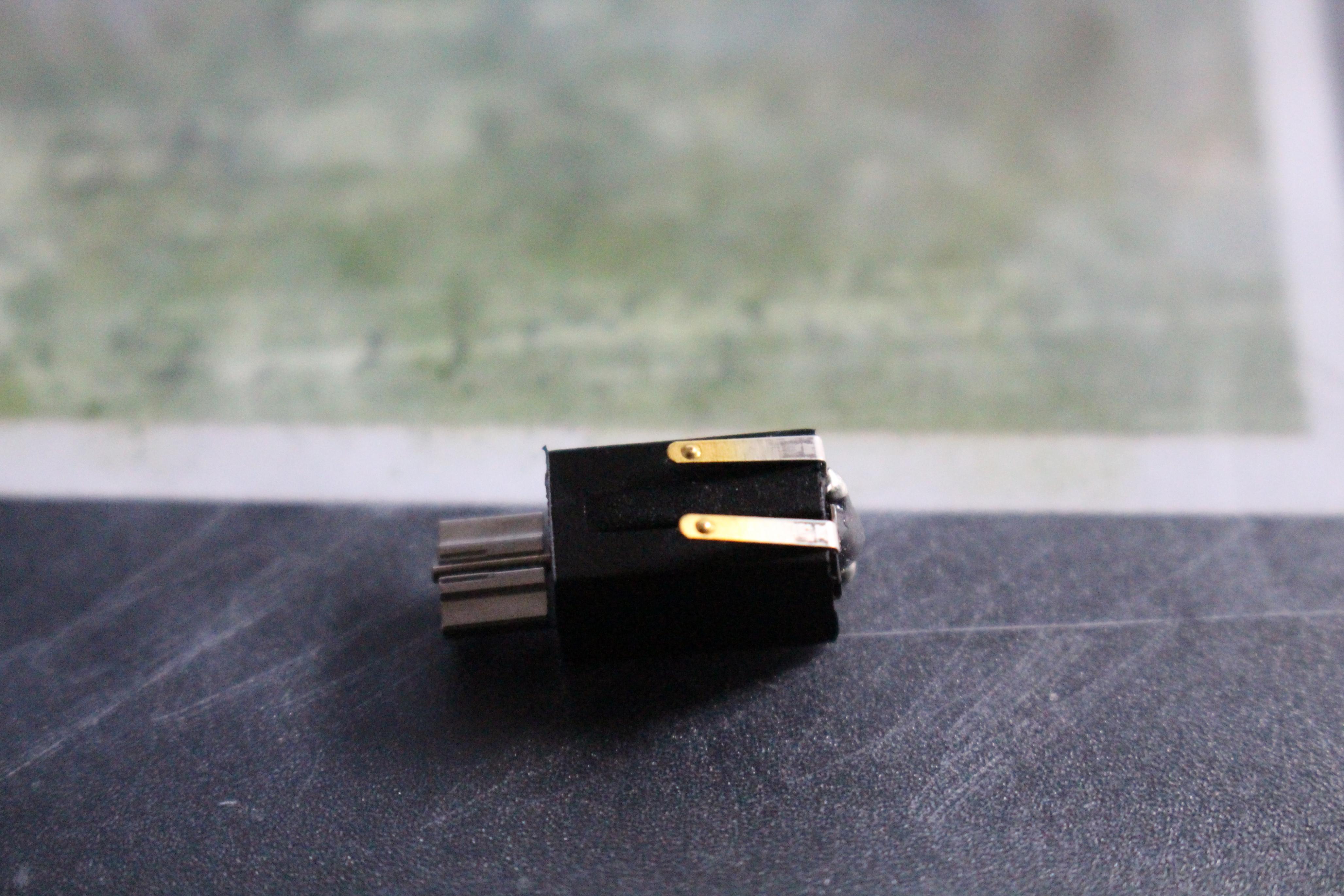

    ich musste meinen BOSS 910 aufschrauben, da er nicht mehr anging.
    Nun habe ich folgendes Problem, dass mir beim aufschrauben ein Teil entgegen kam und ich nun nicht mehr weiß wo der hin gehört.
    Vielleicht kann ja einer von euch bei sich im Melder nach schauen.
    Bild des Teils hänge ich euch bei.

    Zumindest zur Identifizierung kann ich beitragen: es ist der Vibrationsmotor des DME
    Mit freundlichem Gruß
    AkkonHaLand, Moderator
    05.02.2004
    147
    Der Vibrationsmotor kommt in den rückseitigen Deckel oben (ich meine von vorne gesehen rechts).
    Die beiden Kontakte des Vibrationsmotors berühren dann zwei goldene Flächen auf der Platine,
    wenn der DME wieder zu ist. Eventuell solltest Du die Kontakte ein kleines bisschen vorziehen,
    denn es sieht so aus, als wenn einer weiter zurücksteht als der andere. Nicht, dass Du sonst
    keinen Kontakt zur Platine bekommst.
