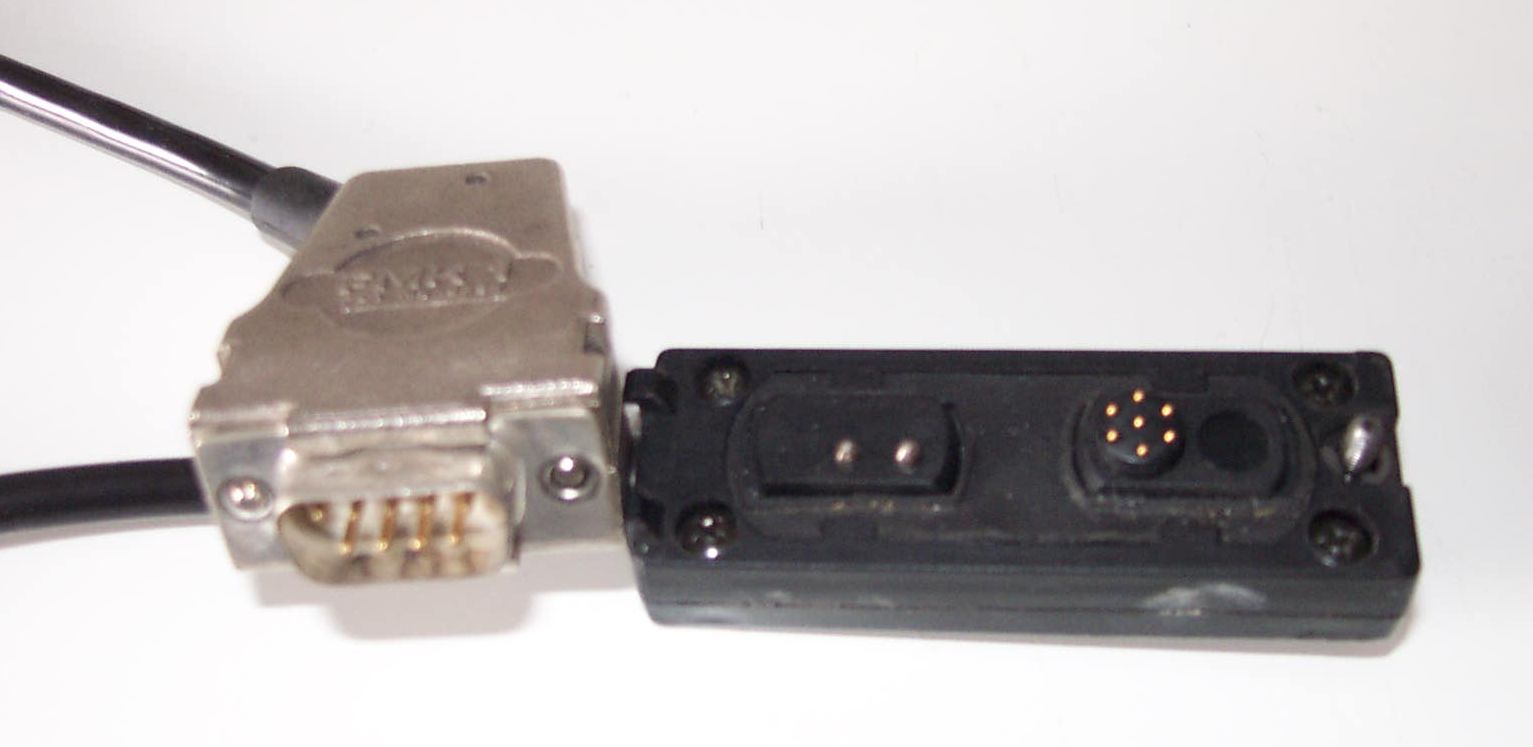

    Ich habe hier beim aufräuhmen ein für mich unbekanntes Kabel gefunden.
    Ich bin nicht sicher ob es etwas mit Funk zu tun hat.
    Ich habe da mal ein Bild von gemacht.
    Vielleicht kann jemanden erkennen wofür es gedacht ist.

    Hallo Robert,
    so wie das Kabel aussieht, scheint es ein Programmierkabel für ältere Motorola Handfunkgeräte zu sein. Ich bin mir aber nicht sicher für welches Modell.
    NACHTRAG: Ich tippe mal auf die Motorola HT800 oder auf die Motorola EXPO Gerätefamilie.

    der Stecker dürfte auf ein Bosch HFG *4 passen. Wobei ich mir nicht genau im klaren bin, was damit programmiert werden soll. Die Bosch Geräte werden mittels EEprom programmiert. Eigentlich passt der Stecker auf den Zubehöranschluss.
    Ich hoffe, das hilft erst mal.
    Gruß magirus

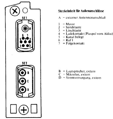

    Ich habe unter http://www.oppermann-telekom.de/pdf/bosch-hfg4.pdf ein Zeichnung gesehen (sehe im Anhang) von der Anschluss auf das HFG..4. Passt meine Meinung nach sehr gut überein.
    Da steht im Bild auch die "pinout" dazu, aber von Programmieranschluss ist anscheinend keine Rede.

    Das ist das Zubehörkabel für die Bosch HFG xx4 Reihe. Wurde öfters mit RS 232 Steckern bestückt um diese Gerät in den Fahrzeugen fest einzubauen und dann mit einer Ortsfesten Besprechung zu betreiben. ( Handapparat, Tischmikrofon)
    Gruß Maik
