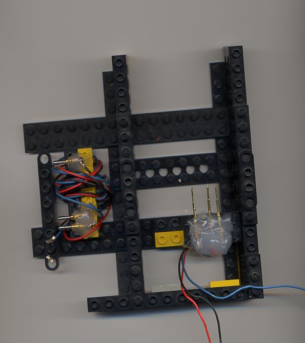

    Ich wollte hier blos mal eine Alternative zu einem umgebauten Ladegerät als Programmiereinrichtung vorstellen. Das Ding (siehe Bild) besteht aus Lego-Technik Bauteilen, hat Haltepunkte für die Gürtelclips der Quattro-Famielie und für den FME 88. Außerdem ist der Einsatz mit den Federkontakten auswechselbar (links sieht man einen für den FME 88, eingebaut ist der für die Quattros). Die Stifte selbst sind fest mit viel Heißkleber fixiert.
    Auch wenns etwas abenteuerlich aussieht ist es doch ne sichere Alternative, wenn man kein Ladegerät umbauen will, oder FME 88 und Quattro programmieren will.

    Abenteuerlich aber pfiffig und für gelegentlich sicher gut !

    Respekt, man muss sich halt zu helfen wissen!!

    Echt eine gute Idee !

    Echt nicht schlecht das Teil.
    Aber schaut euch mal meines an für Q96 / 98 usw.
    2Kunststoffblöcke , einer auf einer konventionellen Fräsmaschine bearbeitet und der andere mit den ( geschliffenen Lochstempeln und Federn aus einem Feuerzeug darunter)
    Fast schon serienreif das Teil.
    Gruß Sebastian
