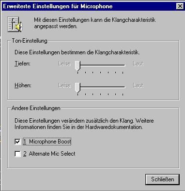

    ->Lautstärke Regler (oder Mixer genannt)
    ->Eigenschaften Aufnahme
    ->Eigenschaften Microphone
    -> Haken bei Mic Boost raus
    (den hat Microsoft bei mir bisher immer automatisch gesetzt)
    kleines bild anbei
Hits:	349
Größe:	26,8 KB

    mit dem Abschalten des MicroBoost hab ich auf jeden Fall schonmal was erreicht und bekomm auch das Decodieren hin.
