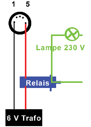

    .....und noch ne LAIENZEICHNUNG dazu
Hits:	202
Größe:	10,4 KB
    Hobbythek112 Gast
    ACHTUNG; FEHLER,
    statt 5 muss es der PIN 3 sein
    Hobbythek112 Gast
    Bin begeistert, hat funktioniert und als Zugabe gabs noch einen Zugalarm.
