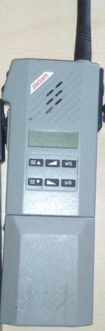

    Niemand eine Idee hier im Fachforum, wie man in den Vielkanalmodus kommt?
    So sehen die Ascom Fug 11b Handfunkgeräte übrigens aus - rechts mit den Tasten W/G und U/O.
