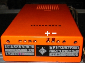

    wenn ich den oben gezeigten Melder mit einem Netzgerät laufen lassen will wie viel Volt und wie viel Watt muss das Netzteil haben?? Und welche Kontakte sind für + und welche für - ????
    Ich kann nicht nachsehen wie viel Volt ich brauche, da ich noch keine Akkus hab.
    Gruß Simon

    Wieviele Akkus sind drin? Diese Zahl mit 1,2 multipliziert ergibt Deine Spannung!

    Spannungsversorgung 6V Stromaufnahme im Empfangsbetrieb ca. 8 mA, bei geöffneter Rauschsperre ca. 80 mA.
    Die Kontakte kannst Du auf dem Bild sehen. Die Anderen habe ich noch nicht ausgemessen, da kann ich Dir keine Funktion nennen.
    Gruß - Karlson

    Vielen Dnak funktioniert einwandfrei!!!!
    Gruß Simon
