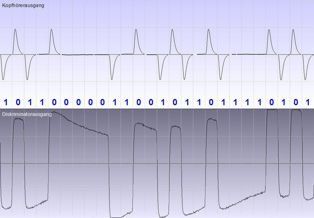

    PeterOS hat mir freundlicherweise ein Bild zur Verfügung gestellt, dass er mit seinem Scanner gemacht hat. Also das Signal kam aus seinem Scanner.
    Einmal Kopfhörer, einmal Diskriminator.
    Man sieht eindeutig, dass das Signal am Kopfhörer erheblich anders ist, als das originale POCSAG-Signal unten. Dass es dekodiert wird, ist reine Glückssache.
    Gruß Joachim
