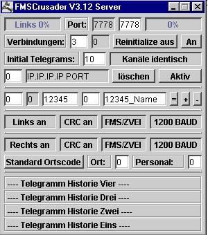

    NEUES PROBLEM
    Hilfe Hab meinen Server Kaputtgemacht !!
    Der zeigt jetzt an auf der linken seite "Links 0%" auf der rechten seite "0%".
    er hat auch keinen pegel der wandert und wenn ich einmal pegelanzeige aus und wieder an schalte dann steht im rechten feld konstant "Deaktiviert". Ich habe versucht die initialtelegramme zu senken. aber daran kann s doch nicht liegen ?!!
    Andi
    P.S: ich muss ja nicht für jedes meiner probleme ein neues thema anfangen oder?

    Hallo alarma
    Nimm einfach mal deine Server.cru und bennen sie mal um. Vorher den Server schließen. Dann den Server neu starten, dann legt er dir ne neue Server.cru an.
    Dies sollte normalerweise helfen. Solltest du FME eingetragen haben kannst du diese dann gerade aus der alten in die neue Liste kopieren. Aber immer beachten: Erst den Server schliessen und dann bearbeiten, da sonst deine Einstellungen wieder weg sind. Wenns nicht geht nochmal melden.

    12.10.2002
    1.133
    Leider nicht :-(
    hier ein bild mit der "nackten" server.cru

    13.12.2001
    2.174
    Hallo Alarma,
    alle Anschlüsse richtig am PC dran??
    Wenn ja... Rechner mal neu Starten!!
    Immer noch das Problem vorhanden:
    EMAIL mit der Server.cru an mich!
    Jochen
    438
    Kannst du über den Lautsprecher irgendwas hören?
    Jimmy Blau
    Wer Rechtschreibfehler findet, kann sie gerne bei Ebay versteigern
    12.10.2002
    1.133
    Jawoll,
    Laut und (soweit für menschliches gehör verständlich) deutlich :-)
    statisches kanal rauschen und wie es sich gehört ab und an das pocsagsignal.
    *grübel*
    12.10.2002
    1.133
    also ich probier noch etwas bei mir rum.
    hab nämlich den verdacht das es garnicht am crusader liegt...
    12.10.2002
    1.133
    Oh mann !
    bin ich erleichtert.
    es geht wieder.
    Das verfluchte Halflifeupdate hat meinen Soundtreiber zerlegt und die Standardaufnahmequelle auf Microfon umgestellt.
    Hab zwar noch nix decodiert aber das kommt sicher. Jetzt hab ich ja auch wieder nen pegelausschlag, fehlt nur noch ein alarm im stadtgebiet ;-)
    Andi
    13.12.2001
    2.174
    Hallo Alarma,
    und auch der wird kommen :-)
    Jochen
