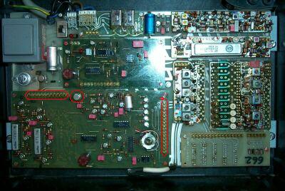

    Empfänger zur Sirenenansteuerung
    hat vielleicht jemand einen Schaltplan zu dem im Bild gezeigten Empfänger zur Ansteuerung von Sirenen.
    das gute Stück ist von der Fa.Telefunken.Eine genaue Bezeichnung habe ich leider nicht.
    Oder kann mir jemand sagen ob und wenn ja wie es möglich ist,daß der Empfänger schon auswertet ohne Aussendung des Sirenen Mischtones.
    Vielen Dank für Eure Mithilfe,

    kann mir nur vorstellen das der sirenentonauswerter defekt is wenn er ohne doppelton schon auslößt.
    Lauschi Gast
    Wenn ich es richitg verstehe, soll der Empfänger ohne Doppelton auslösen!
    als Garagentoröffner.. etc...
    Gruß Michael
    firefighteras Gast
    richtig, der Empfänger soll auf eine 5-Ton Alarmierung ein Relais ansteuern.
    Cu
    firefighteras

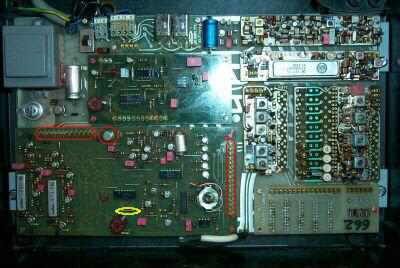

    Hallo !
    Also, den Schaltplan habe ich zwar nicht aber bei diesem Modell wird die Doppeltonauswerter (DTA-) -platine erst "zugeschalten" wenn die gültige Fünftonfolge ausgewertet wurde. Hast Du die Möglichkeit, den Sirenenempfänger mit einem Selektivruf auszulösen ? (Scanner als Testsender vorhanden ? ) So weit ich mich erinnere dient der rot eingeringelte Transistor zum Zuschalten der Betriebsspannung für den DTA, entweder hier oder an den (roten) Steckverbindungen kannst Du also eine Steuerspannung für ein Relais bzw. einen Transistor abnehmen, die für ca. 5 Sekunden anliegt wenn ein gültiger Ruf ausgewertet wurde.

    firefighteras Gast
    @ Jo aus Hö
    vielen dank noch einmal für den Tipp.
    Der Abgriff kann an der im Bild gelb dargestellten Brücke abgenommen werden!
