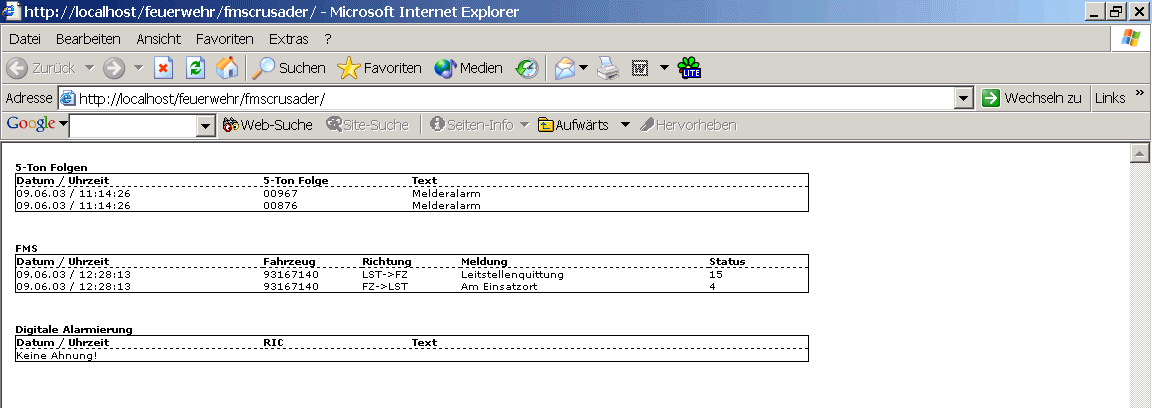

    @Pikachu: ich bastel auch bereits. ;)
    die Fahrzeugmelder lässt sich mit Sicherheit verwenden - die ist ja nicht verschlüsselt o.ä.
    vielleicht könnten wir ja zusammen weiterbauen? sonst codet jeder für sich selbst und man hat dann 2 skripte mit dem gleichen effekt.
    mein momentaner Status: [sende dir auch gleich noch ne pm]
    - Analoge Alarmierungen werden in ein eigenes Array geschrieben
    - Staten werden in ein eignes Array geschrieben.
    alle (aus meiner sicht) unwichtigen Daten werden nicht mehr in die beiden array aufgenommen.
    ausgabe is ja dann kein problem mehr.
    nur was ich nicht bauen kann: das array für die digitale alarmierung. sowas gibts bei uns noch nicht und ich weiß nicht genau welche daten dann wichtig sind für die digitale alarmierung.
    MfG, Flo
    16.10.2002
    235
    update. momentaner Status: siehe Dateianhang.
    Die FahrzeugMelder wird noch nicht verwendet da da bei mir nocht nichts drinnen steht ...

    Ähm wäre es dir möglich mir mal deinen Code zu kommen zu lassen? Weil irgendwie bist du weiter als ich ....
    Bei uns läuft übrigens Digialarm
    Pikachu
    16.10.2002
    235
    email is raus - stimmt die email adresse in deinem profil?
