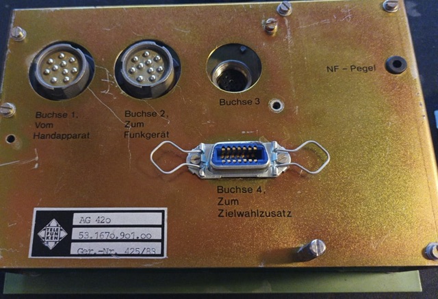

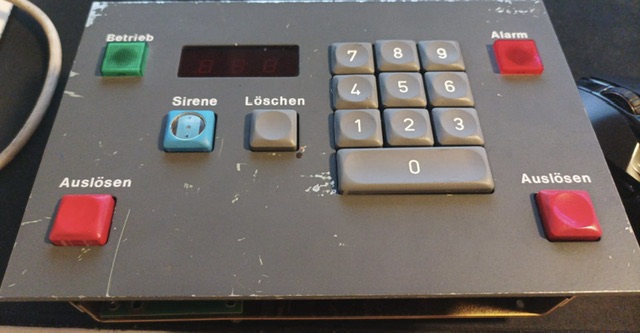

    kann hier jemand mit Infos oder Unterlagen zum Telefunken AG 420 aushelfen?
    Das Gerät hat diverse Lötbrücken. Die wurden hier ja vor über zehn Jahren schon thematisiert…
    Zudem scheint irgendwas nicht zu stimmen… Der NF-Pegel ist zu leise und der Sirenendoppelton ist ewig lang. Wahrscheinlich etwas defekt… vielleicht kommt man mit einem Schaltplan weiter.
    Danke für eure Hilfe
    Markus

    Tantal Kondensatoren tauschen, oder auf defekt überprüfen.
    Welche Messmittel sind vorhanden?
    Mike
    03.11.2012
    72
    Hallo Mike,
    das Teil gehört einem Bekannten. Habe es selbst nicht vorliegen.
    Multimeter hat er… kann er mit umgehen.
    Viele Grüße
    Markus
    16.08.2012
    49
    Alles klar mit dem Osci sollte er schon recht weit kommen.
    Die Tantal aufjedenfall alle tauschen oder defekte suchen, die machen meist Kurzschluss.
    03.11.2012
    72
    Danke Dir, ich gebe es so weiter.
    Viele Grüße
