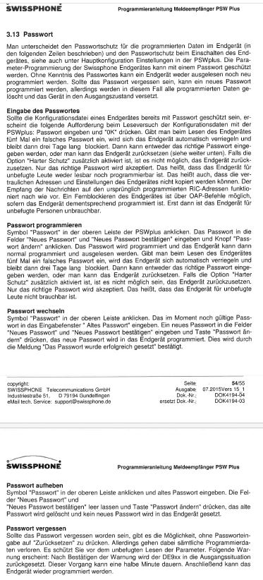

    Meiner Kenntnis nach kann nicht mal Swissphone der harten Programmierschutz zurücksetzen. Das Gerät sollte somit unbrauchbar sein.

    Ich habe mittlerweile auch Kontakt bzw. Antwort von Swissphone bekommen. Die können da auch nichts machen.
    Wenn wir den einschicken können die uns nur einen neuen Verkaufen. Demnach ist dieser nun wertlos.

    Das sagt das Hanbuch dazu...
