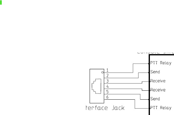

    ich bin auf der Suche nach der Steckerbelung ( RJ12 Buchse ) für ein Plantronics CA12CD/A Funkheadset.
    Leider ist die Seite des Herstellers nicht sehr auskunftfreudig was das angeht.
    Vielleicht hat die ja zufällig jemand, und kann mir helfen.

    die Belegung habe ich Dir als Bild angehängt.
    Simon
