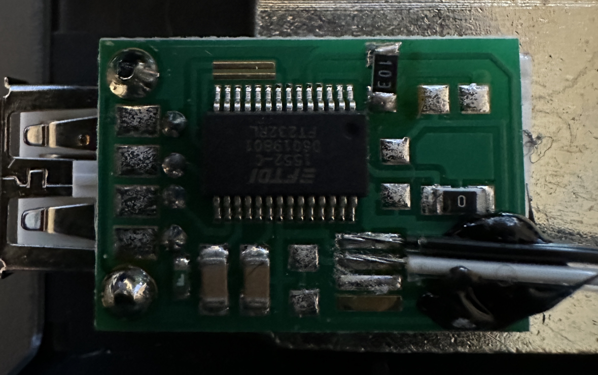

    ich möchte meine Ladeschale LGRA zur Programmierstation umbauen.
    Jetzt habe ich zu Hause noch so ein Teil liegen, aber da sind nur 2 Kabel dran. Vermute das ist ein reines Interface, um die Datenausgabe und gleichzeitige Ladung zu realisieren.

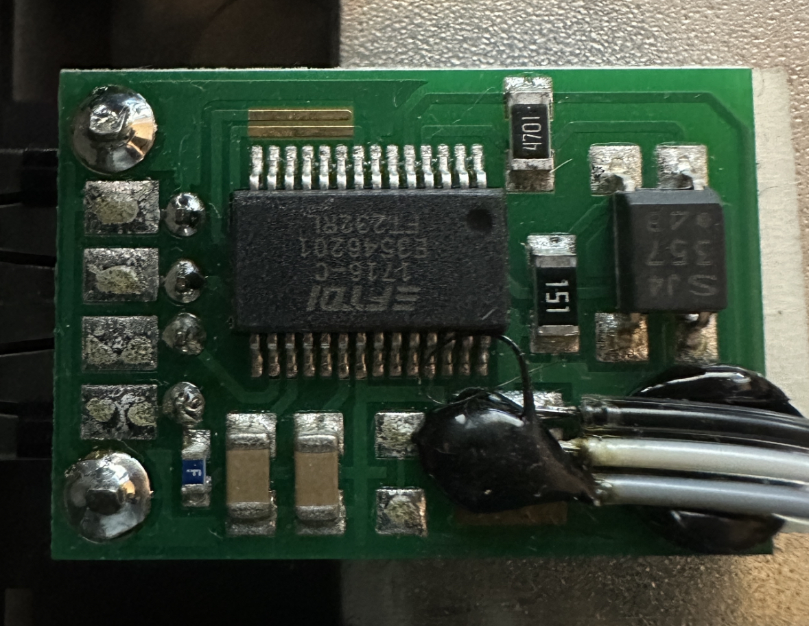

    Auf dem anderen Bild ist die Platine einer Programmierstation.
    Bis auf die beiden kleinen Widerstände und das Teil rechts im Bild sind die ja identisch.
    Kann mir jemand sagen, was das für ein Teil ist (also rechts im Bild) und lässt sich das seperat besorgen?
    Dann könnte ich das Interface durch Aufrüstung ja zum programmieren nutzen. Oder liege ich da falsch?

    Das Teil ist ein Optokoppler (google-suche 0,36 sekunden).
    https://www.tme.eu/de/details/pc357n...ausgang/sharp/
