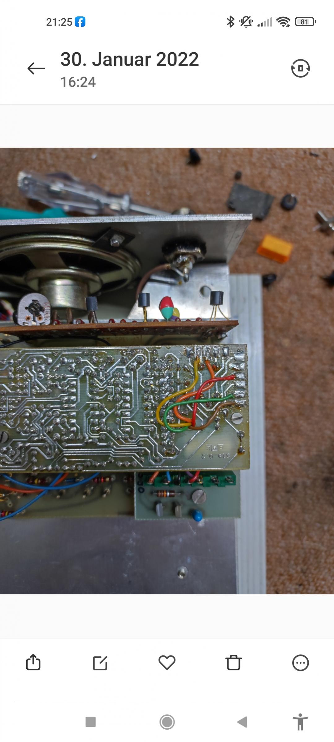

    Hallo! Anbei ein Bild von der Platine. Gelötet werden soll die 20802.

    also vom Logo her ist es ein Platine von Oelmann

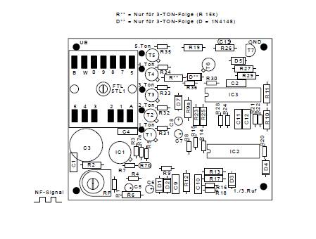

    Ich kenne in den Geräte nur die Platine von FTL. Sieht ungefähr so aus...
    Die Farben der Codierung dürften ja aber immer gleich sein.
    1. Ton braun
    2. Ton rot
    3. Ton orange
    4. Ton gelb
    5. Ton grün
    Falls die derzeitige Codierung bekannt ist dann sollte man das ja umswitchen können.
    Man hat ja einen Lötpad von 0-9 bzw meist von 1-0 und dann noch mindestens einen W für den Wiederholton bei gleichen aufeinanderfolgenden Ziffern...
