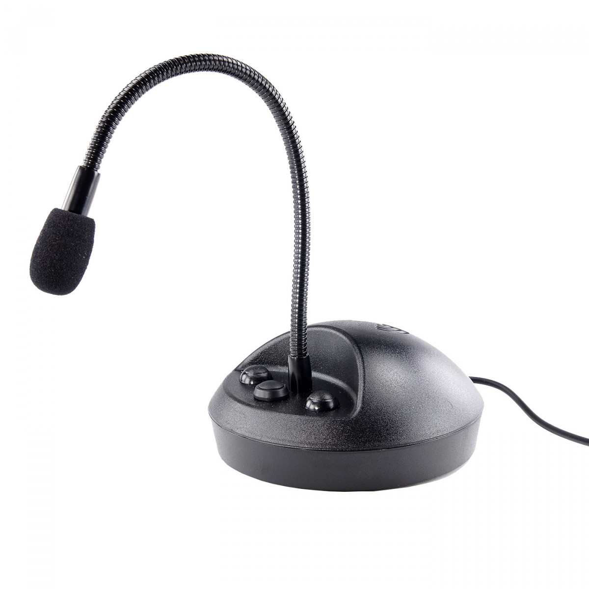

    Es gibt unter euch bestimmt kompetente Leute welche uns sagen können, welches Tischmikrofon / Schwanenhals für das SRG3900 verwendet werden kann.
    Selectric hat folgendes im Shop:
    https://www.selectric.de/shop/funk/z...spr-00354.html
    Jedoch benötigen wir nur das Mikrofon - ohne PTT, ohne Gehäuse.
    Denke hier wird bestimmt irgendein Standart Mikrofon verbaut sein.
    Danke vielmals im Voraus für jegleiche Hinweise / Hilfe!
    beste Grüße
    joe

    Nimm doch das Ding, und lege zur Not die PTT tot... ist die einfachste Lösung, und sie wird funktionieren. Der Typ von Mikrofon wird zum einen über einen "Accessory ID" Widerstand, als auch über den Mikrofonwiderstand erkannt... Ist also nicht einfach.

    Hallo Meister,
    Ja Notfalls werden wir es so machen - wollten halt sparen ;)
    Das Ding wird nämlich in ein Pult eingebaut...

    Zum Einbau in einen Tisch/Blende gäbe es auch noch ein reines Schwanenhalsmikro mit offenem Ende bei Selectric.
